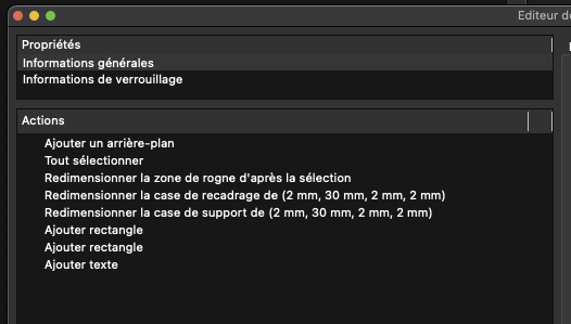

Ci joint une capture d'ecran du script

Difficile à dire comme çà. Pouvez-vous partager le PDF et l'Action List?

Bonsoir,
Sauf erreur le script fonctionne comme il est instruit de faire:
Dès le début, vous avez:
- Select all
- Resize Trim to Selection
Comme l'image est détectée, la zone de rogne s'adapte au format de l'image. Et plus tard le contour que vous créez sur la rogne, épouse naturellement les coordonnés de l'image.
