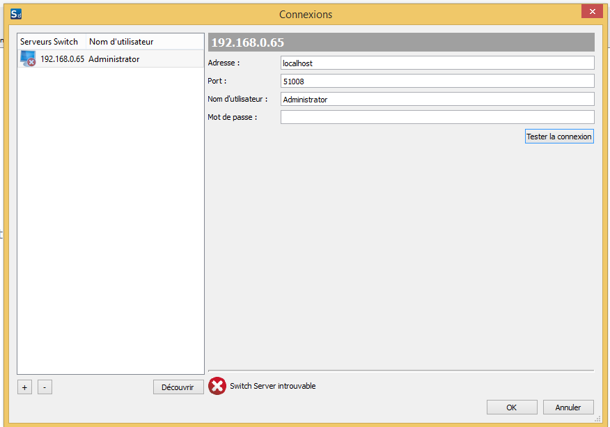

i migrate switch server 18 to a new server, but switch client doesn't found switch server,
in local or by adress ip.
any recommandation ?
do you need more info to found a solution ?
thanks
switch client doesn't found switch Server
- capture
- Capture.PNG (18.64 KiB) Viewed 14384 times

Can you try this?
- Open Switch preferences on the Internal Communication category
- Set Job Client type to legacy
- restart Switch
That should do it.

Bonjour,
J'ai essayé et ça marche merci beaucoup.
Non, il n'y a pas de vraie raison, la compagnie où je suis, l'a utilisé avant mon arrivée, donc j'ai laissé SwitchClient.
